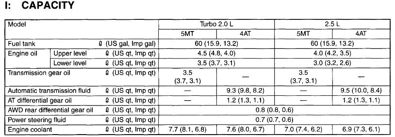

Сколько Антифриза поместилось у тебя в систему? литров 6 хватит?
Надо по мануалу посмотреть сколько надо залить, радиатор заводской или большой алюминиевый (+ 1,5 - 2 литра).
Ща узнаю отпишусь.
Вот сколько говорит мануал:
7,7 литров если радиатор заводской
+1,5-2 литра если радиатор большой алюминиевый

не у меня заводской стоит.... Ты не ответил еше на вопрос которые я выше поставил... насчет тех двух антифризов...
Не использовал и не могу сказать, а вообще должно быть побарабану главное чтоб он был без силикатный и без фосфатный.
