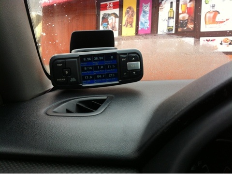

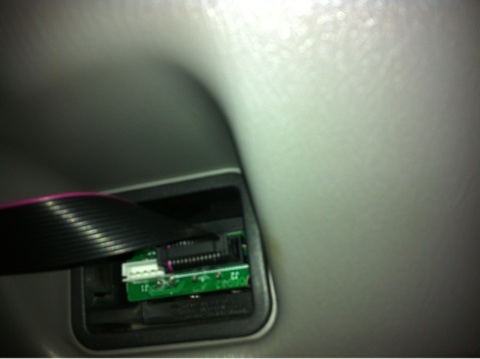

Всем привет.После Легаси на турбофоре sg5 напрягало отсутствие какой-либо инфы по поводу расхода,и остальных параметров.Почитав отзывы на форумах Форестеров сделал выбор в пользу компа отечественного производства- Multitronics.Подключается через obd разъем (диагностический)в Форе он справа под рулем,и никак не спрятан- все просто- единственно можно было разобрать панель и вывести у лобового стекла в зоне обдува,но я,отогнув уплотнители,и так спрятал шину проводов.Комп поддерживает протокол субару,но можно настраивать и вручную, считывает все с мозгов.Показания достаточно точные,есть много параметров,много видов вывода инфы на дисплей.Самое главное- это его возможность считывать ошибки,и их расшифровывать.PS - это ни в коем случае не реклама!Просто может кому поможет;):)прилагаю пару фото,качество конечно ниочем...

Я могу сказать,что за пару дней пользования он уже начал окупаться...даже в небольшой мороз форь стал плохо заводить после ночной стоянки.я как подключил комп- он показал,что дроссель на прогретой машине на холостых открыт на 7%,хотя должен на макс 2%.поехал- мне прочистили дроссель и клапан холостого хода..и форь стал мгновенно откликаться на педаль,и практически сразу схватывать в мороз.а так если будут какие-то ошибки- он их расшифрует,и объявит;)+ их можно скидывать сразу..
