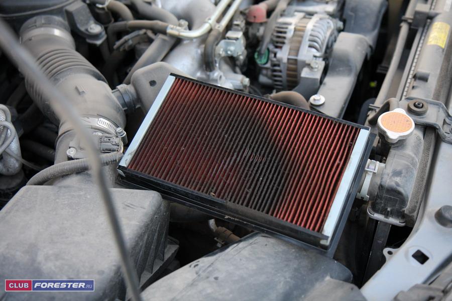

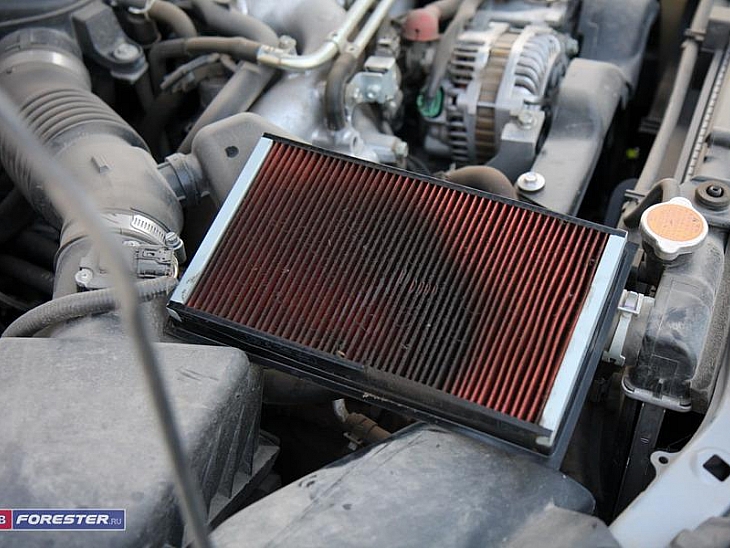

Сегодня поменял масло + маслянный фильтр + воздрушный фильтр.
На воздушном фильтре обнаружили маслянистое образование.
Что-то вроде такого
Вопросы: кто сталкивался, от чего может быть, и что делать (если что-то делать надо)?
P.S. мнения на других форумах разделились (либо так и должно быть, либо что-то не так).
Наблюдаю такое пятно каждый раз когда фильтр надо чистить или менять(в случае с стоковым оригиналом).
Дело в том что заводской фильтр на турбо моторах промасленный, и когда грязь попадает на фильтр и образовывается пятно копоти. Вобщем не переживайте за пятно просто меняйте фильтр вовремя, и помните что для турбо, либо оригинал фильтр либо хороший афтермаркет фильтр тоже промасленный.
Принял к сведению. Спасибо.
поддержу, если берёшь оригинальный фильтр он промасленный, когда меняешь всегда такая картинка, если ставишь дубль, то потом вытаскиваешь, постучал об забор и он как новый :)) отсюда мораль - ставьте оригинал!
Ок. Оригинал - это 16546-AA020. Во сколько денег он обходится?
Я в апреле брал оригинал за 250 лей через МакРея
Заказал оригинал у Валентина.
Всем спасибо.
