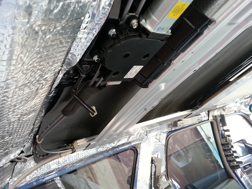

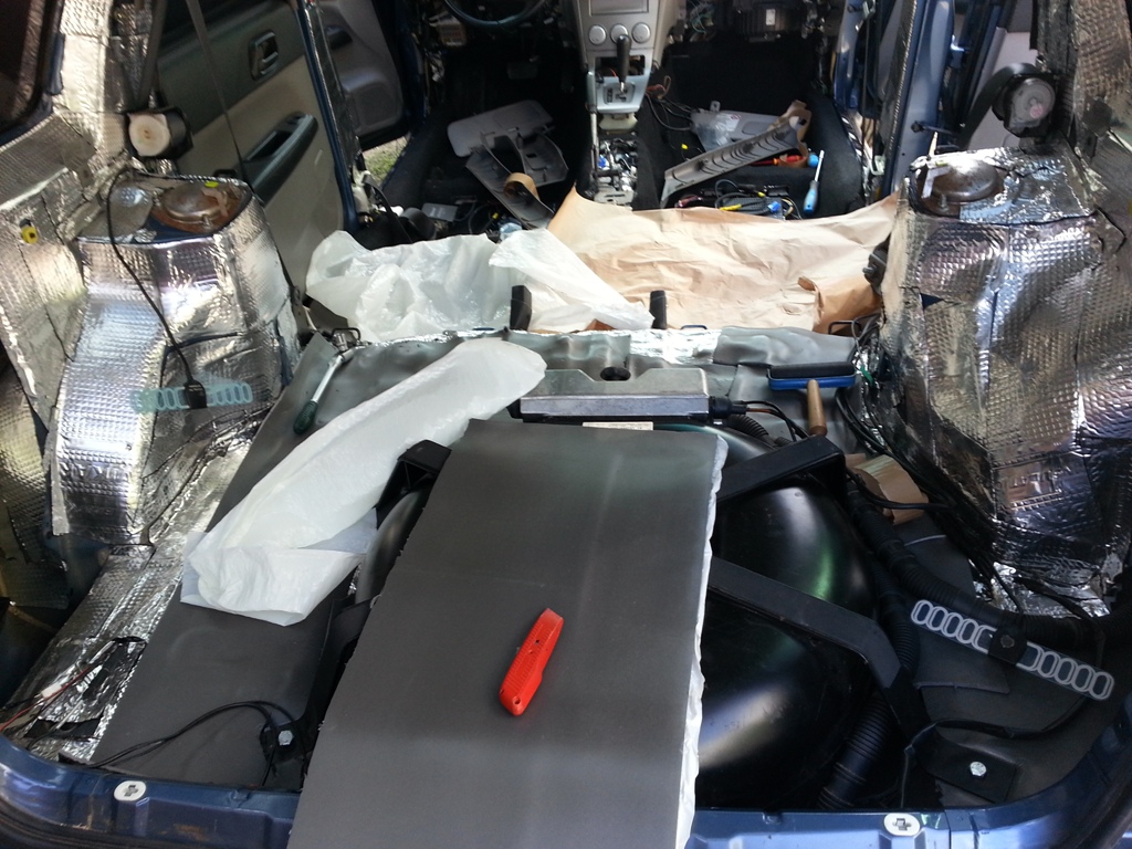

Доброго времени суток . поделюсь своим опытом .
В октябре 2013 самостоятельно провел шумоизоляция авто ( Forester SG ) . Соглашусь с GeNeTiC_FREAK , самое дорогое - материал . Покупал у нас в магазине ( не доверяю базарам ( сомнительное качество и как правило завышенная цена ) ) , материал фирмы ВИКАР ( укр. ) прошу не считать рекламой магазин : http://www.hidrocom.net/materials/vikar/auto.shtml
покрывал двумя слоями . первый - что то вроде битумной мастики не фольге ( Самоклеящийся материал холодного нанесения на основе бутил-каучука толщиной 1,5 мм, 2,3 мм и 3,5 мм., армированный фольгой толщиной 100мк (с тиснением).) и второй (Звуко - теплоизолирующий самоклеющиеся материал на основе вспененного каучука, имеет демпфирующие и звукопоглощающие свойства.
Обладает высокой пластичностью, что позволяет использовать материал для обработки сложных поверхностей в различных условиях применения.
Продукт маслостойкий и не горюч, не выделяет токсинов при температуре до 150градусов С, что дает возможность применять его на всех поверхностях кузова автомобиля и в моторном отсеке.)
Если первым проклеивал практически ВСЕ куда мог добраться , то со вторым нужно быть аккуратнее . из-за своей толщины местами может не сесть на место штатная обшивка салона .
По времени ушло около недели ( я не авто мастер или механик ) салон разобрал впервые ( руки вроде прямые и техническое образование не пропьешь :) ) . прошу учесть что салон каждый вечер частично собирался обратно - ибо машиной пользовался , так же стоит газовое оборудование - что затруднило оклейку багажного отсека . По деньгам вышло около 4000 лей ( около 20-22 листов первого материала и 13-15 второго ) . Лист со скидкой они примерно отдавали тогда по 100 лей .
Разница есть , если планируете на Форестер - можем сравнить с моим . Из минусов - машина тяжелеет кг на 70-100 . и теперь амортизатор задней двери частенько не фиксируется т.к. дверь заметно потяжелела .
Если есть вопросы - отвечу :)

При наличии инструмента - процесс не сложен . а если учесть что не трогать пол - то все остальное гораздо проще . приятно клеить крышу - туда аккуратно целые листы ложатся ( у меня люк - по этому пришлось повозиться ) . работал примерно с 10 утра до 17 -18 вечера ... если есть большой , теплый , чистый гараж - то думаю за 3 дня ( с 8 до 18 ) можно уложиться , при условии что машина не будет использоваться .. ( я тратил по час - полтора что бы снять - поставить сиденья , подключить какую то электронику ) .
Фен не нужен ( но когда я клеил было тепло , во первых сам материал более податливый да и кузов теплый , прилипает хорошо ) на днях нужно было протянуть один провод под обшивкой , решил отодрать кусок 5*5 см изоляции 1ый слой - так пришлось приложить хорошее усилие . Вообщем держится отлично !
Vadea
Vadea
14 Фев 2014
9
еще один важный момент , особенно при оклеивании дверей , - вырезать отверстия под клипсы ( я продавливал шумоизоляцию головкой на 10 чтобы очистить отверстие до металла , по скольку если просто проткнуть - клипса не защелкнется нормально ) .
