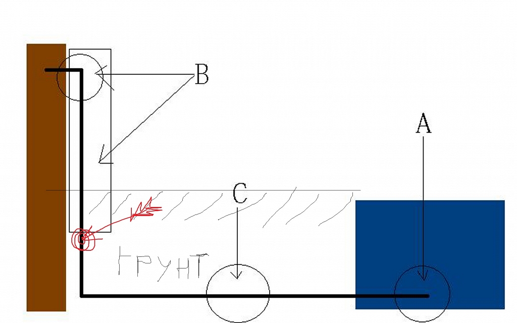

Пока не пришел главный , отпишусь как модератор, совершенно не демократичный по назначению , не имеющий прав, а так же не пьющий: как я понял труба проложена не слишком глубоко, вопрос на сколько ? Глубина промерзания грунта у нас по нормативам считается до 80 см, а мороз сейчас есть. Откапывать смысла нет не только потому, что мне приз не интересен, думаю там труба лопнувшая. Коэффициент расширения воды при замерзании до 10% , редкий пластик выдержит, так что по весне можно думать о прокладке новой с хорошей изоляцией .
alexey, vakula если бы труба была металлическая я про сварку читал и наверное решил бы, но труба полипропилен... траншею сам копал, глубина точно не меньше 70 см. Но самое интересное vakula что копал я ее 4 года назад, за это время были морозы и по круче, только в позапрошлом году помню я зарегистрировал у себя на холме -35, правда и снега было 1,5 метров... но все равно как то странно мне кажется чтоб вот так за пару часов все промерзло... это произошло на последнем оффе, в обед вода была, а ночью в 00.00 уже замерзла под землей... как минимум странно....
