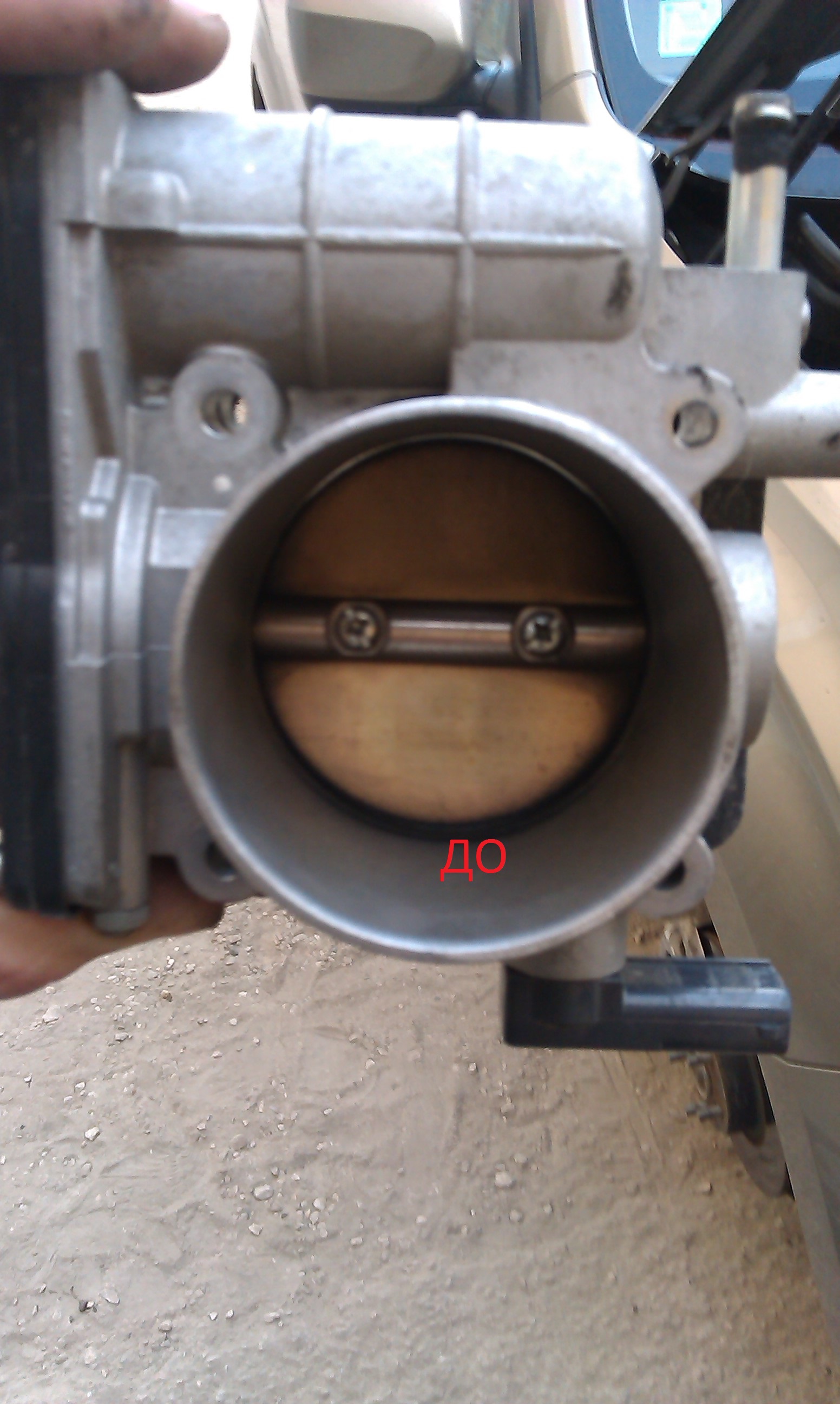

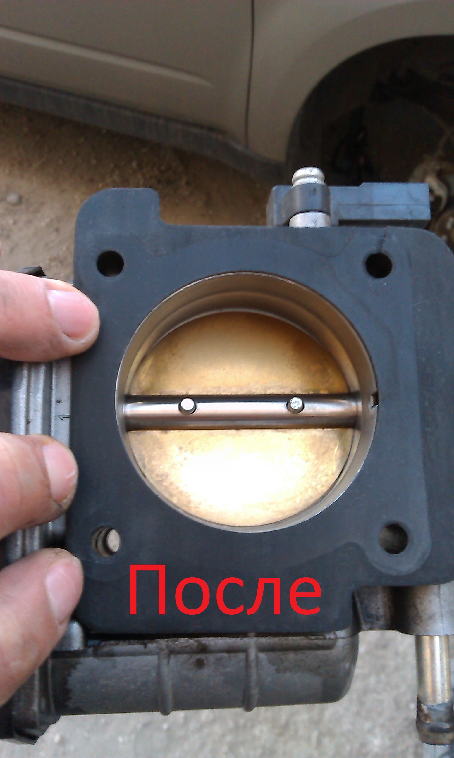

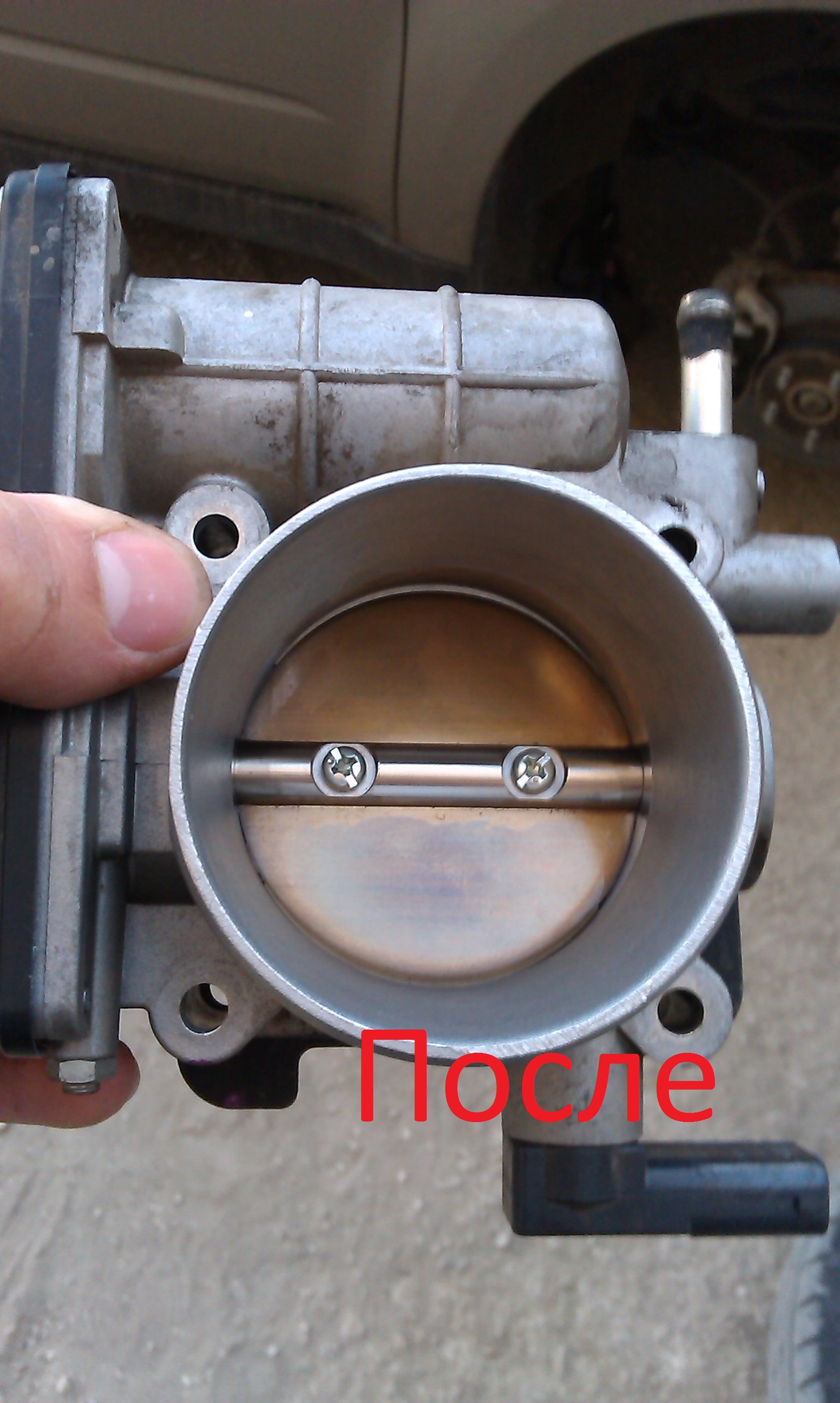

После всего проделанного меня удивило, то что у меня поднялся расход топлива примерно на 10-15 процентов, с чего бы вдруг))

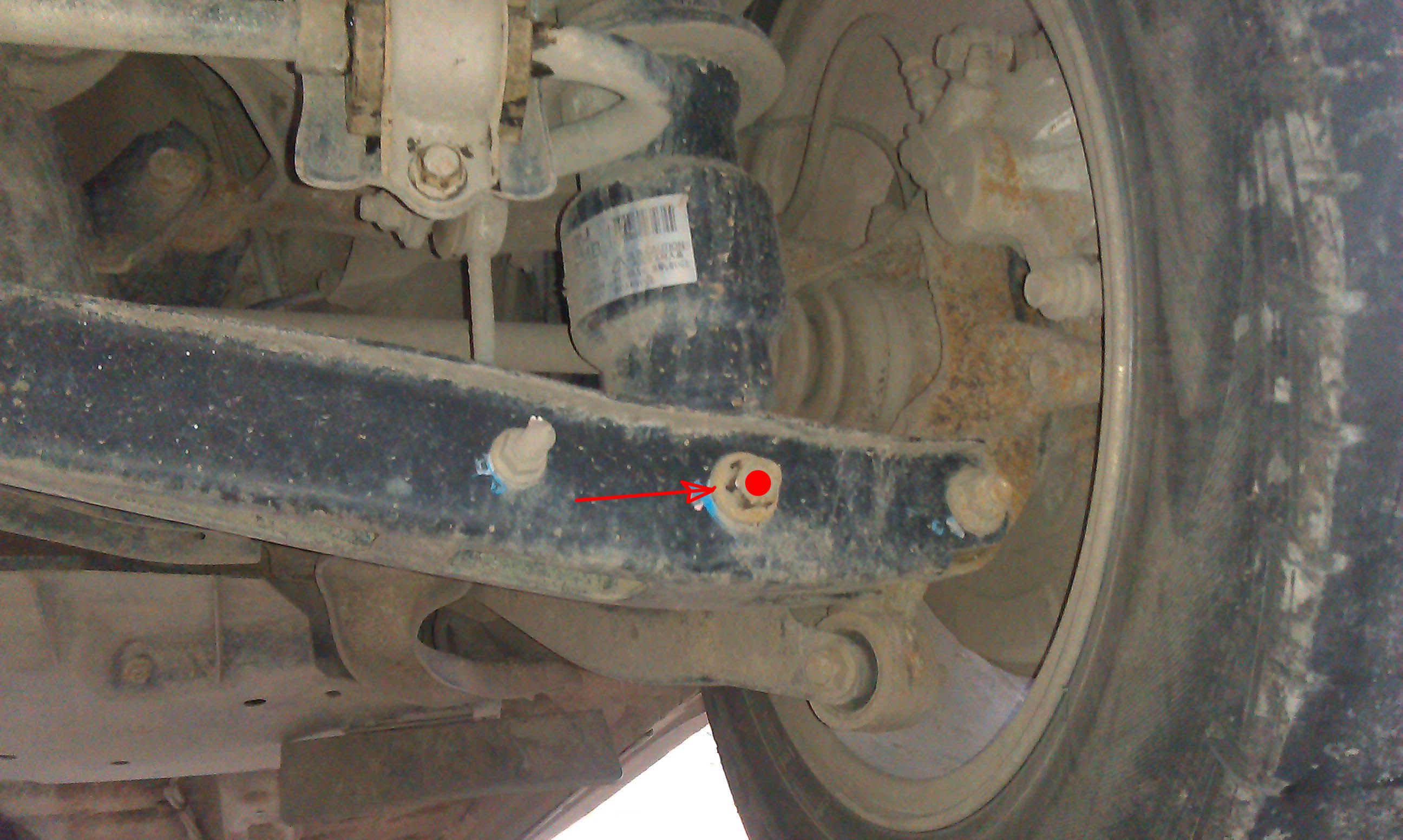

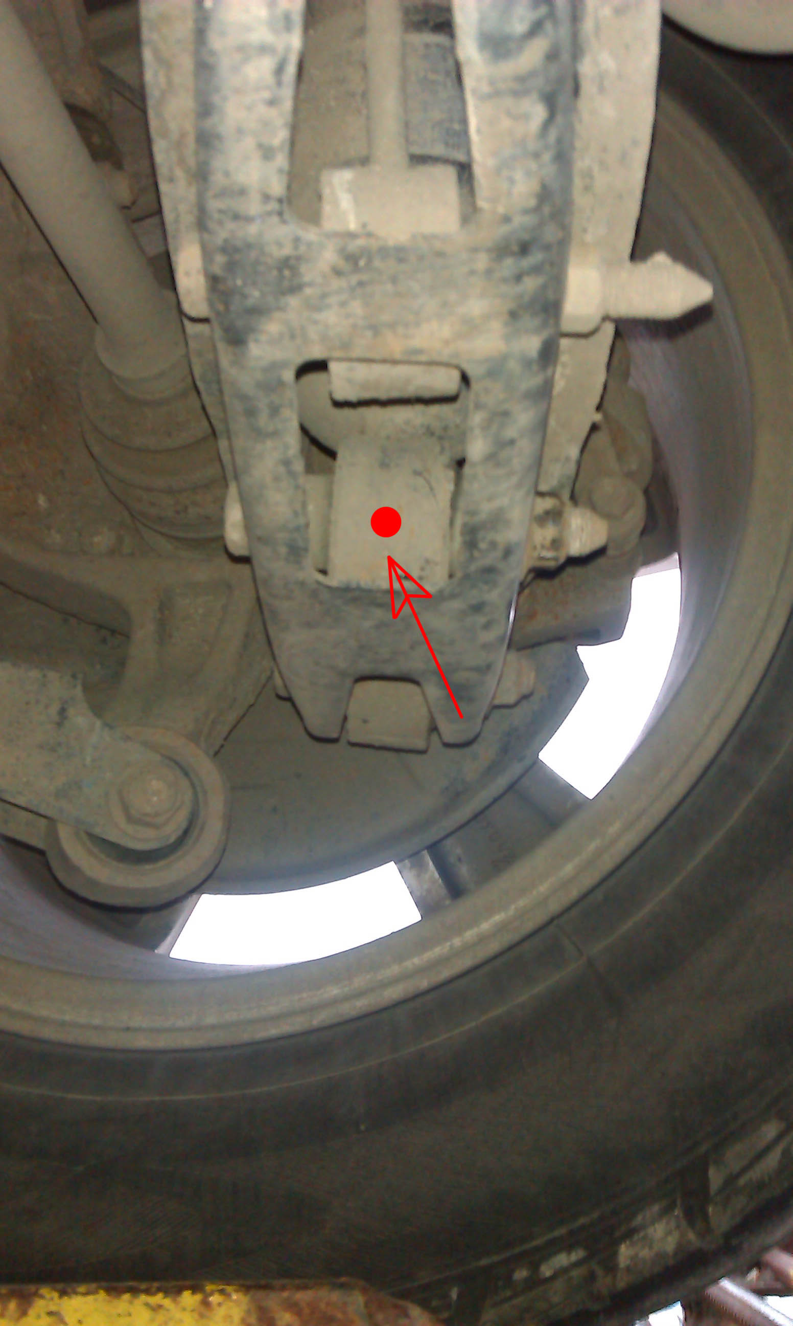

Вчера заехал на эстакаду, надеялся что втулки скрепят, смазал их графитовой смазкой, решил еще раз проверить, не скрепи ли?! Хренушки, скрип остался. Как выяснилось скрепит место, где амортизатор соединяется с рычагом, там сайлентблок или втулка какая то, подскажите плиз господа эксперты, как называется, и как вы думаете продается ли онО отдельно?
