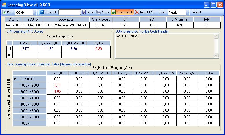

В общем по efix S 98, сегодня катались с логгером и под полным газом есть сдвиги зажигания:sad:, довольно существенные в диапазоне 1000-3000 об/мин. Одним словом 98-ой не 101-ый:nea:, к сожалению. Позже выложу лог.

вот что получилось по коррекции на 98-ом эфикс. Напомню что машина была была шита на 101-ом алто. Вывод, 98-ой не подходит как альтернатива 101-му. Можно немного убрать зажигание в том диапазоне где мозг сделал коррекцию, но мы еще на 100 Петром проедемся проверим.

судя по скринам - ты сам уже обладаешь техникой и знаниями для настройки?
я обладаю только базовыми знаниями, теория, а вот чтоб можно было смело тюнить как это делает Билык то нужно много времени и часов практики. Но я по тихоничку учусь.
