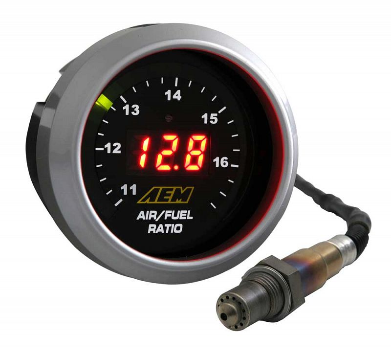

Я бы не против, вот куплю себе для полного счастья широкополоску и егт, тогда и буду экспериментировать.
ЕГТ - это датчик Exhaust Gas Temperature ? Хочешь мерять температуру в коллекторе или в каждом цилиндре ?
А "широкополоска" - это что ?
Флорину никак без замера температуры в каждом циллиндре.
широкополоска - широкополосная лябда для измерения AFR.
широкополосная лямбда

Спасибо за ответы про "широкополоску".
Единственный вопрос, скорее напрямую к Флорину: EGT и широкополоска - только для того, чтобы "видеть значения на экране", или они интегрируются в стандартную электронику автомобиля и позволяют автоматически подстраивать обогащение смеси, опережение зажигания и т.п ?
Мозг сам корректирует смесь но только в приделах нормы.
ЕГТ - нужно для того чтоб мониторить температуру выхлопных газов, можно сделать как для всех цилиндров так и для каждого в отдельности, в последнем случае нет необходимости так как это нужно исключительно для автоспорта. В нашем случае достаточно чтоб игла егт стояла в аппайпе (до турбины). От плохого бензина очень сильно растет температура ЕГТ от которой горят поршня.
ШПЛЗ - нужно для того чтоб мониторить смесь. С завода на Субару идет ШПЛЗ, но вот только он не подходит для мониторинга так как минимальное значение которое оно видит это 11.25, а нам надо видеть значение 10.хх. От бедной смеси сами знаете что бывает, детон и высокий ЕГТ.
Машине пофигу на ЕГТ, она по нему коррекций не делает а вот по ШПЛЗ делает но только по заводской лямбде а то что мы вкрутили дополнительно это сугубо для водителя. Так вот, бенз бывает разный, иногда по смеси все пучком, детона нет, а ЕГТ растет, именно поэтому нужно иметь оба датчика, чем меньше ЕГТ(в приделах нормы) тем лучше бенз, для турбо-субару это очень важно, а в случае со всякими экспериментами тогда тем более.

А, и еще вопрос: а зачем нужно значение "ниже 11,25", зачем нужна такая бедная смесь - или откуда она берется такая бедная ? И ведь если смесь будет беднее, чем 11,25 родная лямбда ее однозначно поднимет.

По смеси, чем меньше цифра тем богаче смесь, больше значит бедная, 11,25 это довольно бедная смесь.
Уже почитал, но еще невнимательно. На выходных почитаю подробнее.
Насчет "ниже 11,25" я серьезно тормознул: 11,25 - это богатая смесь (меньше воздуха, больше топлива), а не бедная.
